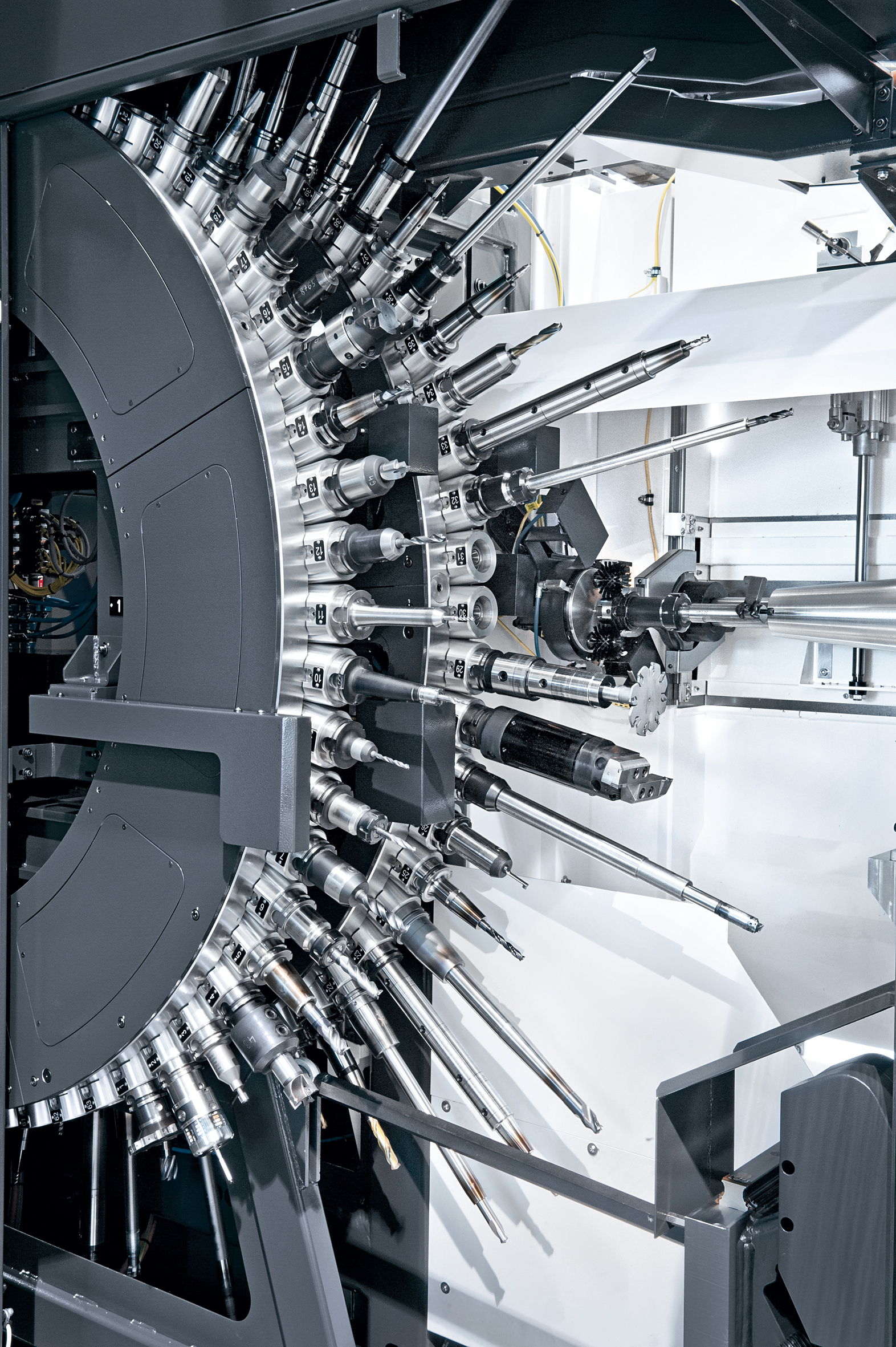

Mit dem patentierten Radmagazin verfügt die DMC 60 H linear bereits im Standard über 40 Werkzeugplätze, ausgestattet mit insgesamt fünf Magazinrädern kann die Maschine mit bis zu 303 Werkzeuge bestückt werden.

Positiv hebt der Geschäftsführer außerdem die neue Magazintechnik hervor. „Das Radmagazin ist für uns die perfekte Lösung zur Werkzeugbereitstellung: Intelligent, schnell und äußerst kompakt.“ Mit dem patentierten Radmagazin verfügt die DMC 60 H linear bereits im Standard über 40 Werkzeugplätze, ausgestattet mit insgesamt fünf Magazinrädern kann die Maschine mit bis zu 303 Werkzeuge bestückt werden. Ab zwei Magazinrädern ist zudem ein haupt- und nebenzeitparalleles Rüsten der Maschine möglich. Im Betrieb glänzt das Magazin mit Spitzenwerten: 2,5 Sekunden Span-zu-Span-Zeit und die Bereitstellung für das entfernteste Werkzeug dauert lediglich 5,6 Sekunden.
