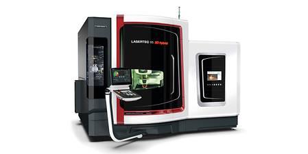

LASERTEC 65 3D hybrid
Die LASERTEC 65 3D hybrid kombiniert die Flexibilität der generativen Bauteilfertigung mit der Präzision der spanenden Bearbeitung und ermöglicht die generative Fertigung kompletter Bauteile in Fertigteilqualität.

Bereits seit mehreren Jahren verbindet Schaeffler und DMG MORI eine langjährige und erfolgreiche Partnerschaft. Zuletzt zeichnete DMG MORI die Schaeffler Technologies AG & Co. KG als Gesamtsieger mit dem „Partner Award 2017“ aus. Beide Unternehmen bündeln ihre Innovationskraft und tragen zur gegenseitigen Effizienzsteigerung und Prozessoptimierung bei. Deshalb setzt Schaeffler seit je her auf zukunftsweisende Technologien. Die generative Fertigung mit 3D-Kunststoffdruckern und im Pulverbettverfahren nutzt Schaeffler bereits im Prototypenbau, in der Kleinserienfertigung und im Werkzeug- und Vorrichtungsbau. In ihrem jüngsten Kooperationsprojekt entwickeln die Partner additive Herstellungsverfahren von Wälzlager­komponenten aus gradierten Materialien in kleinen Losgrößen mittels Laserauftragsschweißen. Als maschinelle Basis dient hierbei seit Mai 2017 die LASERTEC 65 3D hybrid  von DMG MORI. Das Portfolio des Werkzeug­maschinenherstellers umfasst die wichtigsten generativen Fertigungsverfahren, womit sich DMG MORI als Komplettanbieter und Full-Liner sowohl in der additiven Fertigung von Metallbauteilen als auch der zerspanenden Nachbearbeitung etabliert hat – und das mit weltweitem Service.
Mit der LASERTEC 65 3D hybrid  von DMG MORI erweitert Schaeffler den hauseigenen Bereich der additiven Fertigung erstmals um das Pulverdüseverfahren für die Herstellung von Bauteilen aus metallischen Werkstoffen. Die hohe Aufbaurate und die große Materialflexibilität haben die Entscheidung maßgeblich beeinflusst. Die integrierte 5-Achs-Simultanbearbeitung erlaubt zudem eine Herstellung von Bauteilen in Fertigteilqualität in einer Aufspannung, wodurch Schaeffler auch Potenzial für die Serienfertigung sieht.
