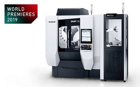

DMP 70
VERTIKALES HIGHSPEED BEARBEITUNGSZENTRUM FÜR DIE SERIENPRODUKTION
DMP 70

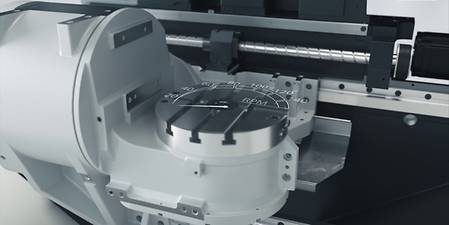

  • Werkstücke bis 400 kg auf < 4,3 m², X / Y / Z = 700 × 420 × 380 mm
  • 5-Achs Simultanbearbeitung durch Direct Drive Tisch bis 100 kg*
  • 10.000 min−1 Inline-Spindel mit 78 Nm im Standard, optional 24.000 min−1 mit 12 Nm oder 20 Nm (BT 30, SK 30*)
  • Ideal für die Automatisierung, Anbindungsmöglichkeiten von links, rechts oder von vorne
  • 5 μm Positioniergenauigkeit durch direkte Messsyteme von MAGNESCALE
  • Bis zu 2 g Beschleunigung für kürzeste Span-zu-Span-Zeit von 1,5 Sek.
  • toolSTAR-Werkzeugmagazin mit 15 oder 25 Plätzen*
  • Prozesssicheres Design für die Produktion: steile Abdeckungen im Arbeitsraum, mittig angeordneter Späneförderer*, innenliegende Türen und zentrale Wartung von hinten
* Option
