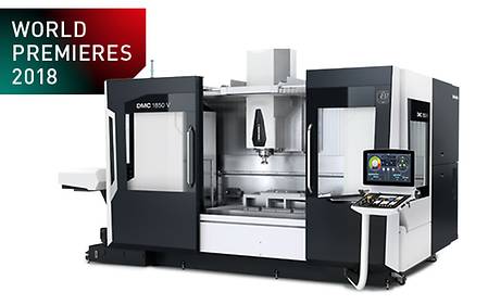

DMC 1850 V
DIE DMC 1850 V IST DANK DES HOCHSTABILEN MASCHINENBETTES UND DER OPTIONALEN 288 Nm SPINDEL IDEAL FÜR DIE SCHWERZERSPANUNG GEEIGNET
NHX 4000
DMC 1850 V HIGHLIGHTS
  • Einteiliges Maschinenbett für die Schwerzerspanung mit bis zu 288 Nm
  • inlineMASTER-, speedMASTER- und powerMASTER Spindel bis 20.000 min−1 oder bis 288 Nm
  • 36 Monate Gewährleistung auf alle MASTER-Spindeln ohne Stundenbegrenzung
  • 2.160 × 750 mm Tischgröße für die Bearbeitung großer Werkstücke bis 3.000 kg oder mannarme Bearbeitung vieler kleiner Werkstücke
  • 5 μm Kreisformgenauigkeit und thermische Stabilität durch ganzheitliches Kühlkonzept und smartSCALE Messsystem von MAGNESCALE
  • CELOS mit SIEMENS oder CELOS mit HEIDENHAIN (TNC 640)
