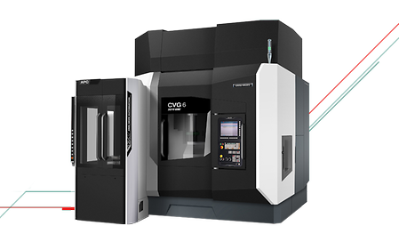

APC von DMG MORI
  • Hauptzeitparallele Einstellung von neuen Werkstücken in TAIYO KOKI Maschinen
  • Vollautomatisierter Schleifprozess inkl. Messung des Bauteils
  • Zugänglichkeit aller Bedienbereiche (Rüstplatz Paletttenspeicher, Steuerung, Arbeitsraum und Werkzeugmagazin) von der Vorderseite der Maschine
  • Einfache Programmierung und Einstellung durch die Integration in die Maschinensteuerung
  • Ermöglicht das Profilschleifen von Kurven- und Nockenformen mit optionalem Direktantrieb
  • ATC Werkzeugmagazin für 6 Werkzeuge als Standard
  • Innenschleifspindel ausgestattet mit Werkzeugaufnahme HSK-E100
