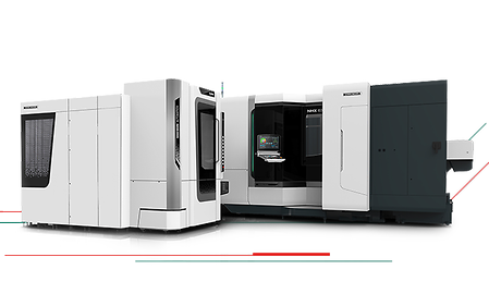

CPP (6 stations) mit NHX6300
  • Automationslösung auf einer Ebene mit verschiedenen Varianten zur automatisierten, mannlosen Fertigung passenden zu den Kundenanforderungen:
    • Gerade Anordnung (S) und rechtwinklige Anordung (R)
    • auf Anfrage bis zu 29 Paletten und zwei Rüststationen/ vier Maschinen im System
  • Einfache Bedienung über die Maschinensteuerung mit intuitiver, integrierter Pallet Manager Software
  • Optional ist die Zellensteuerung "MCC LPS III" von DMG MORI verfügbar
  • Standardmäßig mit Zellensteuerung MCC LPS III ab der zweiter Maschine im System
  • Platzsparende, kostengünstige Lösung
  • Kombinierbar mit verschiedenensten Optionen
