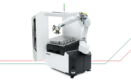

Robo2Go 2nd Generation
Robo2Go von DMG MORI
  • Dialoggesteuerte Programmierung über CELOS, keine Roboter-Programmierkenntnisse notwendig
  • Schnelle Erstellung des Prozesses anhand vordefinierter Programmbausteine
  • Multijob-Funktion: Verschiedene Aufträge mit einem Tray erledigen
  • Stapeln von Werkstücken
  • Handling von Wellenteilen
  • Parallelgreifer, Außen- und Innengreifer im Standard
  • Paralleler Einsatz mit Stangenlader möglich
  • Hohe Akzeptanz durch modernes Arbeitsumfeld - offenes, zaunfreies System mit ergonomischem Zugang zum System
  • Flexible Einrichtung an verschiedenen Drehmaschinen
Robo2Go 2nd Generation – Flexible Automation, einfach programmiert
