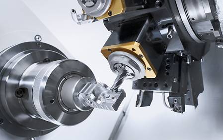

CELOS/SIEMENS
High Precision Turret für höchste Genauigkeit mit 5.000 min-1, 10 kW und 18 Nm
  • < 10 µm Toleranz im Durchmesser
  • < 10 µm thermische Stabilität durch aktive Kühlung
  • Y Achse mit +/- 40 mm Hub
Bearbeitung von Werkstücken bis Ø 240 mm Drehdurchmesser und bis zu 335 mm Drehlänge
  • VDI 30 Sternrevolver mit 5.000 min-1, 5,4 kW und 18 Nm
  • DirectDrive Antrieb mit 12.000 min-1 für höchste Oberflächengenauigkeit
Bearbeitung von Werkstücken bis Ø 240 mm Drehdurchmesser und 500 mm Drehlänge
  • Umlaufdurchmesser bis 510 mm
  • Stangenbearbeitung von Werkstücken bis Ø 66 mm
Genauigkeit
  • Höchste Stabilität und Dauergenauigkeit
  • Maximale thermische Stabilität durch wassergekühlte, integrierte Spindelmotoren
  • Höchste Dauergenauigkeit durch Direktmesssysteme in der X-Achse im Standard
