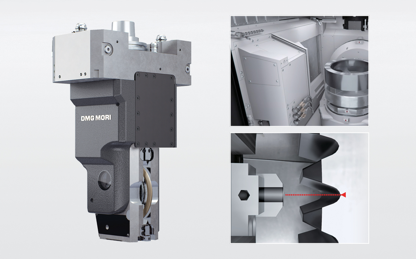

DMG Mori Verzahnungslösung für verschiedene Arten von industriellen Zahnrädern mit Modul 2–6
- Außenzahnräder: bis zu Ø400 mm
- Innenzahnräder: Ø120 bis Ø430 mm
- Auch für verschiedene Nutenformen

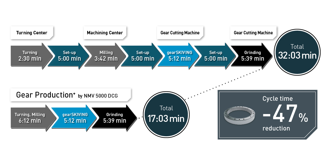

- Gekürzte Rüstzeiten
