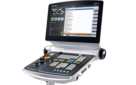

Programmzustandssteuerung
User interface Presentation of the program condition with additional markers (EPS) for the sub-program. Input of remarks by the operator, or automatic by the GILDEMEISTER programing.
  • In Kombination mit der Gildemeister- Strukturprogrammierung ein sicheres und schnelles Neustarten des Bearbeitungsprogramms   nach einer Unterbrechung
  • Einfache Programm-Bedienung insbesondere bei mehreren Spindeln oder Werkzeugträgern
  • Anzeige des Bearbeitungsstatus des Werkstücks
Kundennutzen
  • Darstellung des detaillierten Teilezustands auf der Steuerung
  • Eingabe von Markern automatisch durch die GILDEMEISTER-  Programmierung.
  • Sicherer Wiedereinstieg ins Programm auf Knopfdruck, statt Suchen
Darstellung des Programmzustandes mit zusätzlichen Markierungen (EPS) für das Unterprogramm.
