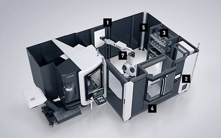

WH FLEX BASISKONFIGURATION
WH FLEX EMO SHOWCASE
WH FLEX LINE
WH FLEX BASIC CONFIGURATION
AUSSTATTUNG
1. Schutzverbau mit Zugangstür
2. Basis Zellensteuerung mit HMI-Touchpanel
3. Basisregal
4. Basisrüstplatz
5. Einfachgreifer Modul
6. Schaltschrank mit Steuerung und Basis Sensorik sowie Basis Pneumatik
7. Roboter KUKA KR60
8. Ablageposition für Palette
+ Basis Zellensoftware
TECHNISCHE DATEN
1. Aufstellfläche: 4.520 × 4.115 mm (ohne Maschinen)
2. Transfergewicht: 60 kg
3. Aktionsradius Roboter: 2.429 mm
4. Basisregal mit fünf Regalböden
5. Basisrüstplatz ausgelegt für eine maximale Palettengröße von 800 × 600 mm)

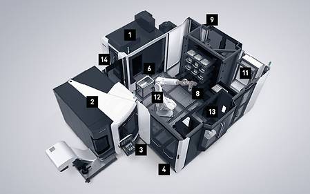

AUSSTATTUNG
1. DMP 70
2. DMU 40 eVo
3. NiO Lade
4. SPC Lade
5. Passive Referenzierstation
6. Reinigungsstation
7. Aktive Greif- / Wendestation
8. Zweifachgreifer
9. Drehregal
10. Paternoster
11. Schaltschrank mit Steuerung und Basis Sensorik sowie Basis Pneumatik
12. Roboter KUKA KR 150
13. Drehbarer Rüstplatz
14. Schutzverbau mit Zugangstür
+ Rasterprogrammierung
TECHNISCHE DATEN
1. Aufstellfläche: 5.288 × 4.562 mm (ohne Maschinen)
2. Transfergewicht: 150 kg
3. Drehregal mit fünf Regalböden
4. Drehbarer Rüstplatz mit zwei Palettenstellplätzen
5. Paternoster mit 24 Trays (effektiv im Umlauf nutzbar)

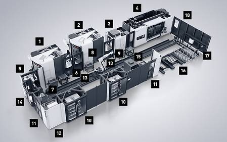

WH FLEX LINE
WH FLEX LINE
AUSSTATTUNG
1. DMU 60 eVo
2. DMU 80 eVo
3. CMX 800 V
4. CTX beta 2000
5. NiO- / SPC Lade
6. Passive Referenzierstation (3×)
7. Reinigungsstation (3×)
8. Aktive Greif- / Wendestation
9. Zweifachgreifer
10. Drehregal (2×)
11. Paternoster (2×)
12. Schaltschrank mit Steuerung und Basis Sensorik sowie Basis Pneumatik
13. Roboter KUKA KR 300 auf linear verbauter siebter Achse
14. Drehbarer Rüstplatz
15. Laserbeschriftungsanlage
16. Palettenspeicher
17. Scanner
18. Schutzverbau mit Zugangstür
TECHNISCHE DATEN
1. Aufstellfläche 20.000 × 6.000 (ohne Maschinen)
2. Transfergewicht 150 kg
