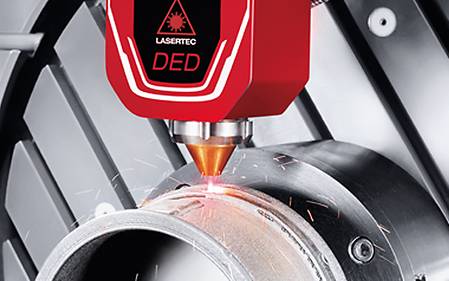

LASERTEC 65 DED Blade
Hoch-performante Additive Fertigung von metallischen 3D-Bauteilen
  • Feste Integration des Laserkopfes in den Spindelstock für größeren Bauraum und mehr Performance
  • 5-Achs Materialauftrag über Koaxialdüse für eine gleichförmige Pulververteilung unabhängig von der Laseraufbaurichtung
  • Zweckbestimmte Lösung für Prototypen, kleine Serien, Reparatur und Beschichtung
