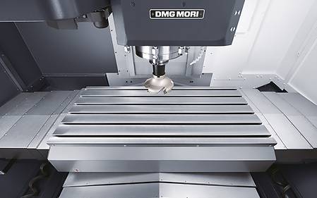

NVX 5060 2. Generation
Hervorragendes vertikales Hochpräzisions-Bearbeitungszentrum
Beispiellose Steifigkeit und Präzision - Ultimative Hybridstruktur
- Sehr breite Führungsbahnen (X- / Y-Achse) Minimieren von Kreisformabweichungen und Quadrantenübergängen
- Hochsteife Rollenführungen (Z-Achse)
- Optimierte Ständerform reduziert erheblich thermische Verschiebung
Hervorragende Späneabfuhr
- Kühlmitteltank zum Sammeln von Gussschlamm (Option)
- Kühlmittelzuführung durch die Spindel (Kühlmitteltank-Aufsatz-Version) - optional
- Späneförderer intern (Schneckenförderer)
Ständiges Streben nach Benutzerfreundlichkeit
- Ergonomie / Zugänglichkeit - gute Zugängigkeit zum Tisch
- Beladen / Entladen mit einem Kran: Das Dach kann geöffnet werden, und ermöglicht ein einfaches Be- und Entladen von Werkstücken mit einem Kran.
- Durch den Wechsel der Spindeleinheit zu einer Gesamteinheit, welche auch die hinteren Lagereinheiten beinhaltet, konnten wir die Spindel Austauschzeit dramatisch reduzieren.
Hervorragende Bearbeitungsfähigkeit - Unübertroffene Hochleistungsspindel
- Hervorragende Spindeltechnologie
- 40er- Kegelspindel erzielt überwältigende Hochgeschwindigkeitsbearbeitung
- Stabile hochpräzise Bearbeitung
- 50er- Kegelspindel erzielt überwältigende Schwerzerspanung
- Wärmeausdehnung-Kompensation durch Spindelausdehnungssensor (SGS)
- Werkzeug-Management-System
Präzise Werkzeugmessung mit dem CMOS- Lasermessgerät
Durch das Auslaufen des Drehwerkzeuges, können Fehler der Werkzeugmontage und Schneidenausbrüche erkannt werden.
- Geführte Anleitung in die Messung. Gekürzte Rüstzeiten bei hoher Bedienungssicherheit
- Gekürzte Rüstzeiten
Qualitätsprüfung im Prozess
- NEU: Drehmomentüberwachung
- Schadensverringerung
