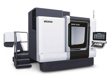

NVX 5080 2. Generation
Hervorragendes vertikales Hochpräzisions-Bearbeitungszentrum

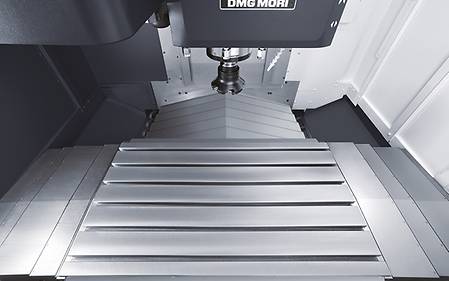

Beispiellose Steifigkeit und Präzision - Ultimative Hybridstruktur
- Sehr breite Führungsbahnen (X- / Y-Achse) Minimieren von Kreisformabweichungen und Quadrantenübergängen
- Hochsteife Rollenführungen (Z-Achse)
- Optimierte Ständerform reduziert erheblich thermische Verschiebung
