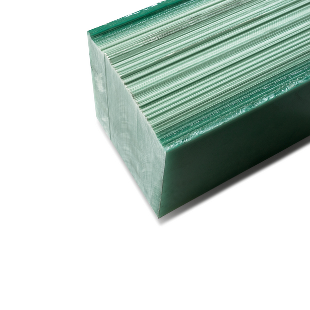

Im Vergleich zu Thermoplasten, die AMENT plastics ebenfalls verwendet, stellen Duroplaste deutlich höhere Anforderungen an die Bearbeitung. „Bei ersteren fallen gewöhnliche Späne an, bei duroplastischen Kunststoffen ist es hingegen Staub, der entweder abgesaugt oder gespült werden muss, was wiederum zu einem aggressiven Schlamm führt“, erklärt Firmengründer und Geschäftsführer Klaus Ament den Unterschied zwischen den beiden Kunststoffen. Je nach Verwendung – beispielsweise in der Elektrotechnik – sei eine Nassbearbeitung jedoch nicht möglich, weil das Material dann zu viel Feuchtigkeit aufnimmt. Duroplaste sind Schichtpressstoffe aus Kunstharzen. Die Schichten bestehen aus Hartpapier, Baumwollgewebe oder – seit Mitte des 20. Jahrhunderts – aus Epoxidglashartgewebe. Vor allem letzteres gilt als sehr abrasiv, so dass auch härtere Werkzeuge erforderlich sind. „So hat jeder Kunststoff seine eigenen Parameter, die erfahrene Fachkräfte in der Fertigung berücksichtigen“, verweist Klaus Ament auf die Bedeutung von gutem Personal.

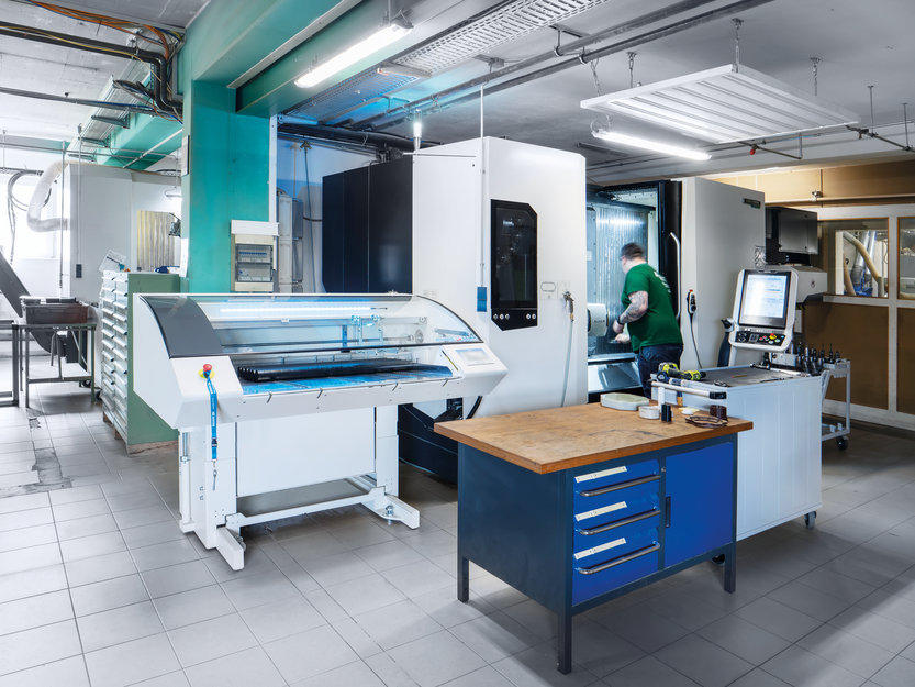

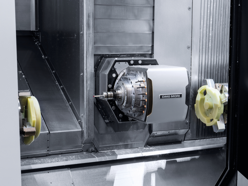

Mit Verfahrwegen von 750 × 200 × 1.100 mm deckt die CLX 450 TC ein breites Bauteilspektrum ab. Die Gegenspindel und die compactMASTER Dreh-Frässpindel machen sie zu einem vielseitigen Komplettbearbeitungszentrum. Bei Bedarf kann Erik Fleisch-mann auch eine In-Prozess-Messung integrieren: „Gelegentlich fertigt die Maschine auch eine Serie. In solchen Fällen ist eine durchgängige Qualitätskontrolle im Arbeitsraum auch eine Zeitersparnis.“ Ein Stangenlader und eine Auffangbehälter für fertige Teile wurden ebenfalls installiert, damit diese Serien auch in mannlosen Nachtschichten laufen können.“
