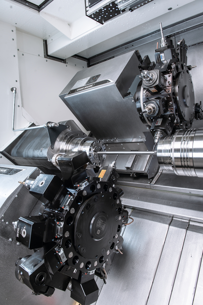

Da sich die Antriebsmotoren innerhalb der Rollen befinden, benötigen sie weniger Platz als herkömmliche Motoren und tragen so zur Optimierung der Produktionsfläche bei. Zudem punkten die Trommelmotoren mit einem hygienischen Design, das den strengen Anforderungen der Lebensmittel- und Pharmaindustrie gerecht wird. Ihre glatten Oberflächen und die geschlossene Bauweise verhindern das Eindringen von Schmutz und erleichtern die Reinigung erheblich, wodurch höchste Hygienestandards erfüllt werden. Die Aluminium- oder Stahl- bzw. Edelstahlkomponenten dieser vielfältigen Produkte werden seit 2006 auf Drehmaschinen von DMG MORI gefertigt. Sie bearbeiten die kleinen Losgrößen prozesssicher, mit hoher Präzision und in kurzen Durchlaufzeiten. „Vor allem die CTX beta 800 4A mit zwei Spindeln und zwei Revolvern ist durch die 6-seitige Komplettbearbeitung hochflexibel“, erklärt Alexander Leven. „Wir können zwei Operationen an einer Spindel durchführen oder zwei Werkstücke gleichzeitig bearbeiten.“

Während die erste automatisierte Fertigungszelle über einen Roboter bestückt wird, übernimmt die 2024 installierte CTX beta 800 4A die Bearbeitung von Stangenmaterial bis 1.600 mm Länge – ebenfalls vollautomatisch. Die hohe Teilevarianz wird schon durch einen Stangenlader ermöglicht. Mit acht Führungskanälen kann er je nach Auftrag auf unterschiedliche Durchmesser zugreifen. Die Entnahme kurzer Bauteile erfolgt über einen Greifer im Maschinenraum und eine Teileausgabe. Längere Werkstücke werden durch die rechte Spindel ausgegeben und in einem Entladesystem aufgenommen. Die Kommunikation zwischen Be- und Entladung sorgt dafür, dass das Stangenmaterial optimal und ressourcenschonend aufgebraucht wird.
Komplettbearbeitung inklusive In-Prozess-Vermessung und Markieren
Die 6-seitige Bearbeitung der Motorenkomponenten umfasst neben Dreh- und Fräsoperationen auch den Graviervorgang der Werkstücke und In-Prozess-Messungen, um die Qualitätskontrolle zu entlasten. Die digitale Vernetzung der CTX beta 800 4A erleichtert zudem die Programmierung. Da es sich um zahlreiche Varianten eines Bauteils handelt, müssen nur einige Parameter wie die Länge und der Durchmesser geändert werden. Diese Daten bezieht die Steuerung aus dem ERP-System der Firma. Auf diese Weise können kurzfristige Aufträge noch schneller priorisiert werden.
