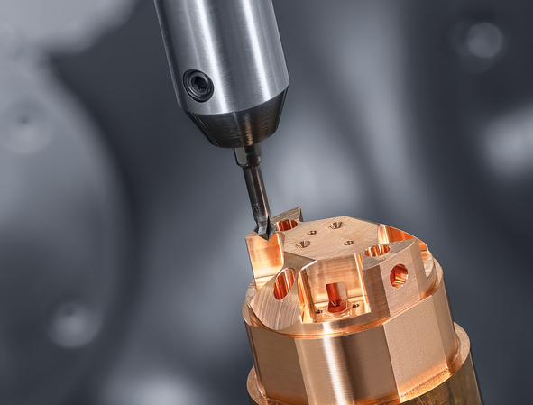

Für die Erforschung in den Bereichen Laserentwicklung und Quantenphysik entwickelt und baut das Max-Planck-Institut hochpräzise Apparaturen. Hierfür werden u.a. solche Komponenten auf hochgenauen 5-Achs-Maschinen in der hauseigenen Werkstatt gefertigt.
Der hohe Anspruch in der Forschung am MPQ setzt sich in der hauseigenen Werkstatt fort. „Die Labore benötigen sehr spezielle und genaue optische Instrumente, um ihre Experimente durchführen zu können“, erklärt Michael Rogg, der seit 1986 am Institut ist und die Werkstatt bereits 13 Jahre leitet. „Ingenieure und Ingenieurinnen konstruieren nach den Vorgaben der Forschenden Gerätekomponenten, die wir in den geforderten Qualitäten und Genauigkeiten herstellen.“ Für diese Aufgabe stehen dem Werkstattteam unter anderem moderne 5-Achs-Simultanbearbeitungszentren von DMG MORI zur Verfügung. Die jüngste Anschaffung war eine DMU 40 im Dezember 2023. „Die Stabilität der Maschinen und ihre umfangreichen Kühlmaßnahmen erlauben eine präzise Bearbeitung der oftmals komplexen Geometrien“, so Michael Rogg.
Komplexität und Präzision auf der einen Seite und die hohe Materialvielfalt auf der anderen Seite sind das, was die Aufträge in der Werkstatt des MPQ charakterisiert. „Da viele Experimente im Vakuum durchgeführt werden, sind Edelstahlkomponenten gängig, aber auch Aluminium, Kupferlegierungen oder spezielle Kunststoffe werden aufgrund individueller Eigenschaften verwendet“, erklärt Michael Rogg das breite Spektrum an Werkstoffen. Die Herausforderung bestehe darin, das Verhalten der vielfältigen Materialien auch in der Bearbeitung zu berücksichtigen. Eine weitere Herausforderung sind die individuellen Bearbeitungsstrategien. Die meist kleinen Werkstücke können sehr filigran sein, was eine möglichst spannungsfreie Bearbeitung erfordert. Michael Rogg verweist auf Toleranzen, die im Extremfall im Bereich weniger Mikrometer liegen: „Da kann schon ein Gewindeschneider für ungewollte Verformungen sorgen.“ Deshalb wurde auf der DMU 65 monoBLOCK bereits ein M1-Gewinde gefräst und nicht geschnitten.
