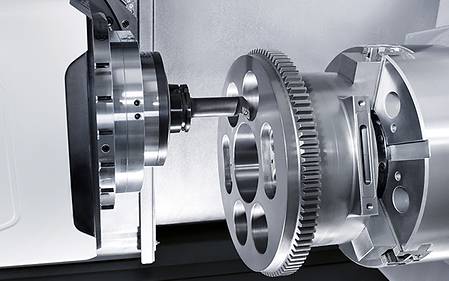

Interpolationsdrehen – Dreh-Stechzyklus
Interpolation turning – turning recessing cycle
  • kreisförmige Bewegung der Werkzeugschneide, wobei die Orientierung der Schneide immer auf das Zentrum des Kreises gerichtet ist.
  • Möglich für Außen- und Innenbearbeitung
  • Synchronisation und Werkzeugweg vom Zyklus gesteuert
Kundennutzen
  • Einfache Herstellung von Dichtflächen, die nicht gefräst   werden dürfen
  • komplette Bauteilbearbeitung in einer Aufspannung möglich
  • Reduzierte Investitionskosten für Werkzeuge
