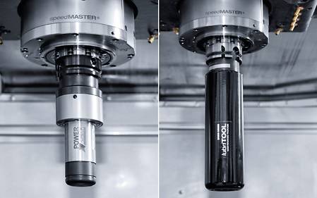

  • Automatische Erkennung der Werkzeugspannkraft für durchgängig hohe Prozessstabilität
  • Vordefinierter Zyklus für automatische Schmierung, alle 75 h oder nach 20.000 Werkzeugwechsel
  • Leckageerkennung und Verbrauchsmessung des Pneumatik-Systems
Kundennutzen
  • Zeitsparende effiziente Schmierung ohne Bedienereingriff
  • Hohe Transparenz durch Anzeige der durchgeführten Schmierzyklen und der aktuellen Einzugskraft
  • Datenaufzeichnung in Kombination mit dem Condition Analyzer für weitere Analysen der Luftverbräuche und Einzugskraftveränderung
