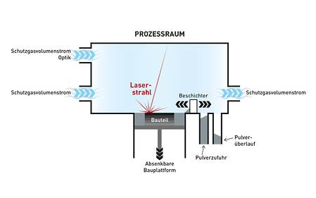

Generative Fertigung im Pulverbett mit 125 x 125 x 200 mm (X / Y / Z) Bauvolumen
  • Hochpräziser Aufbau von 3D-Bauteilen mit einem Fokusdurchmesser von nur 35 µm
  • Anwendungsspezifische Faserlaserquellen von 200 Watt im Standard bis 400 Watt optional
  • Optimierte Gasstromführung für beste Bauteilqualität bei minimalem Argonverbrauch
  • Offenes System: Individuelle Anpassung aller Maschineneinstellungen und Prozessparameter sowie uneingeschränkte Wahl des Materialherstellers
