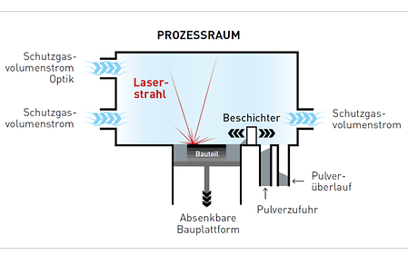

Generative Fertigung durch selektives Laserschmelzen (SLM) im Pulverbett
  • Hochkomplexe Bauteile mit Funktionsintegration
  • Innenliegende, konturnahe Kühlkanäle
  • Gewichtsreduzierung durch Topologieoptimierung, Gitter- und Wabenstrukturen
  • Zeitgleicher Aufbau von verschiedenen Designs
  • Verkürzte Produktentwicklungszeiten durch sofort verfügbare Prototypen aus Serienwerkstoffen

Generative Fertigung im Pulverbett mit 300 x 300 x 350 mm (X / Y / Z) Bauvolumen
  • 80% mehr Produktivität durch neues Dual-Laser System  - Verfügbar als Single-Laser (600 W) oder Dual-Laser (2x 600 W)
  • Hochpräzises Optikmodul mit einem 80 µm Fokusdurchmesser, vollständiger Überlappung der Scanfelder und aktiver Kühlung
  • Werkstoffunabhängiges Schutzgasfiltersystem mit automatischer Passivierung der Metallstäube für höchste Arbeitssicherheit
  • Offenes System: Individuelle Anpassung aller Maschineneinstellungen und Prozessparameter sowie uneingeschränkte Wahl des Materialherstellers
