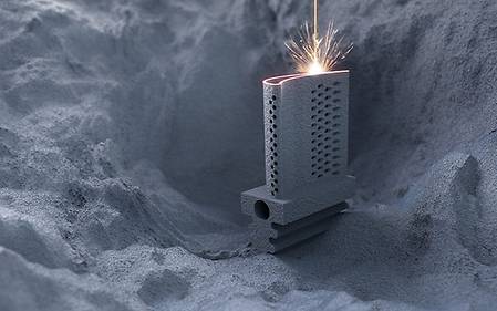

Generative Fertigung durch selektives Laserschmelzen (SLM) im Pulverbett
  • Hochkomplexe Bauteile mit Funktionsintegration
  • Innenliegende, konturnahe Kühlkanäle
  • Gewichtsreduzierung durch Topologieoptimierung, Gitter- und Wabenstrukturen
  • Zeitgleicher Aufbau von verschiedenen Designs
  • Funktionsfähige Prototypen aus Serienwerkstoffen
Generative Fertigung im Pulverbett mit 300 x 300 x 300 mm (X / Y / Z) Bauvolumen
  • Hochpräziser Aufbau von 3D-Bauteilen mit dynamischer Anpassung des Fokusdurchmessers zwischen 70 µm und 200 µm sowie Schichtdicken von 20 µm bis 100 μm
  • Anwendungsspezifische Faserlaserquellen von 600 Watt im Standard bis 1 Kilowatt optional
  • Optimierte Gasstromführung für beste Bauteilqualität bei minimalem Argonverbrauch < 72 l / Std.
  • Offenes System: Individuelle Anpassung aller Maschineneinstellungen und Prozessparameter sowie uneingeschränkte Wahl des Materialherstellers
