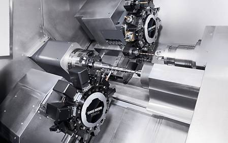

4-Achs Produktionsdrehen mit 2 Revolvern und Gegenspindel im Standard
  • Zwei 12-fach VDI 40 Sternrevolver mit 4.000 min-1, 11,3 kW und 28 Nm
  • Optionaler Direct Drive Revolver mit 10.000 min-1 und TRIFIX-Präzisions-Schnellwechselsystem für höchste Genauigkeit
  • Haupt- und Gegenspindel mit 5.000 min-1, 48 kW und 360 Nm.
Patentiertes TWIN Konzept zur parallelen Bearbeitung mit 2 Werkzeugträgern
  • Optimale Arbeitsraumnutzung durch Arbeitsraumkonzept mit zwei Revolvern und Querhub* der Gegenspindel-Reitstock-Kombination*
  • Y-Achse an beiden Revolvern (oben ±60 mm, unten* ±40 mm) für die Komplettbearbeitung von Stangen-, Wellen- und Futterteilen
  • Drehdurchmesser bis 340 mm bei 1200 mm Drehlänge
Genauigkeit
  • Höchste Dauergenauigkeit durch Glasmaßstäbe in beiden X-Achsen
  • Maximale thermische Stabilität durch wassergekühlte Spindelmotoren
