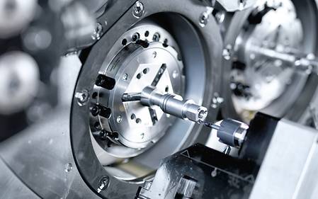

Höchste Flexibilität der MULTISPRINT dank ihrer Modularität und ihrer Y-Achsen in jeder Postion
Max. Werkstückdurchmesser
36 mm
Max. Werkstücklänge
170 mm
Max. Stangendurchlass
36 mm
Max. Verfahrweg X-Achse
50 mm
Max. Verfahrweg Y-Achse
100 mm
Max. Verfahrweg Z-Achse
170 mm
Fanuc
 MULTISPRINT von DMG MORI
Komplettes Bearbeitungszentrum
  • Bearbeitung mit angetriebenen Werkzeugen und Y-Achse in allen Werkzeugpositionen
  • Bearbeitung mit Spannfutter und Swiss-type kit für Langdrehen in einer Maschine
  • Fortschrittliche Werkstückhandhabung mit bis zu zwei Robotern und bis zu zwei Gegenspindeln
  • Die richtige Werkzeugeinrichtung für jede Situation dank der komplett modularen Radialschlitten
Bis zu 28 Werkzeuge, davon 24 angetrieben
  • Schnellwechsel-Werkzeugsystem mit modularen Antrieben für die kundenspezifische Einrichtung jeder Position entsprechend der Bedürfnisse
  • Angetriebene Werkzeugspindeln mit bis zu 13.800 min-1, bis zu 5,8 Nm und 0,9 kW (nominal)
Höchste Modularität als Antwort auf alle Erfordernisse
  • Hydraulischer Zylinder standardmässig, passend für alle Spannsysteme
  • Wechsel zwischen Spannzangen für kurze Werkstücke, Führungsbuchse für lange Werkstücke und 3-Backen-Spannfutter für Rohteilbearbeitung möglich
  • Hauptspindel mit wassergekühltem Torquemotor DirectDrive mit bis zu 7.500 min-1
Die richtige Lösung für jede Situation
  • Grösserer Arbeitsraum bei geringerer Aufstellfläche
  • Schnelle Umrüstzeiten zwischen Maschinenkonfigurationen
  • Greifbare Innovation durch aktuellste FANUC 30i - Steuerung
  • MULTISPRINT 36 für Stangen bis zu Ø36mm - Rohteile bis zu 50 mm ohne Einschränkung
