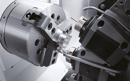

  • Größte Anzahl an Werkzeugstationen in ihrer Klasse: 18 Werkzeuge
  • Integrierte Bearbeitung auf kleinstem Raum
  • Nachgewiesene Erfahrung bei vielfältiger Bearbeitung von runden bis unregelmäßigen Werkstücken
Höchste Präzision
  • Höchste Genauigkeit mit 0,8 μm Kreisform und ø 4,0 μm Temperaturgang (bei Kaltstart)
  • Übernahme der Vorspannung-Struktur unterdrückt die thermische Verschiebung
  • Stabile Bearbeitungsgenauigkeit dank Edelstahlabdeckungen
Hohe Stabilität
  • Die horizontalen, einteiligen, ausgeschabten Guss- Führungsbahnen mit besten Dämpfungseigenschaften und einer hohen Beständigkeit
  • Der minimierte Abstand zwischen dem Achsverfahrwegen und der Spindel schränkt Auswirkungen der erzeugten Wärme ein
