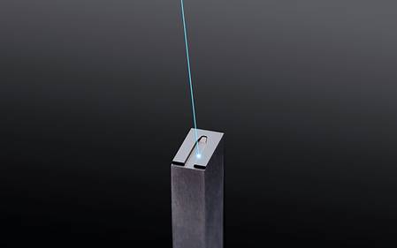

Themenbezogenes Bild LASERTEC 50 Shape
LASERTEC 50 Shape Femto
Erzeugung von High-End Oberflächen in Hochleistungswerkstoffen bis Ra < 0,1 µm mit Femtosekundenlaser
5-Achs-Laserpräzisionsmaschine für komplexe Prototypen sowie Sonderbearbeitungen aus Hartmetall, pulvermetallischen Stählen, Keramik und anderen Advanced Materials.
  • Linearantriebe in X / Y mit einer Beschleunigung > 1 g
  • Hochdynamische Torque-Motoren in beiden Rundachsen (B- und C-Achse)
  • Kompaktes Maschinendesign mit nur 4m² Grundfläche
Beste Maschinenfeatures für die High-End Bearbeitung
  • Durchstimmbare Laserquelle mit variabler Pulslänge und Burst-Modes
  • Hohe Positioniergenauigkeit von ≤ 8 μm
  • CCD-Kamera und 3D-Messtaster für schnelles Einrichten
3D-Laserabtragen für die Herstellung von Miniaturformen, Pressstempeln, und Gravuren
  • Kontaktfreies Bearbeitungsverfahren ohne Elektrodenfertigung und Werkzeugverschleiß
  • Höchste Wiederholgenauigkeit und Reproduzierbarkeit
  • Bearbeitung von Standardwerkstoffen bis hin zu Advanced Materials wie Glas, Keramik und Hartmetall
  • Oberflächengüten von Ra < 0,3 µm in Hartmetall-Werkzeugen
