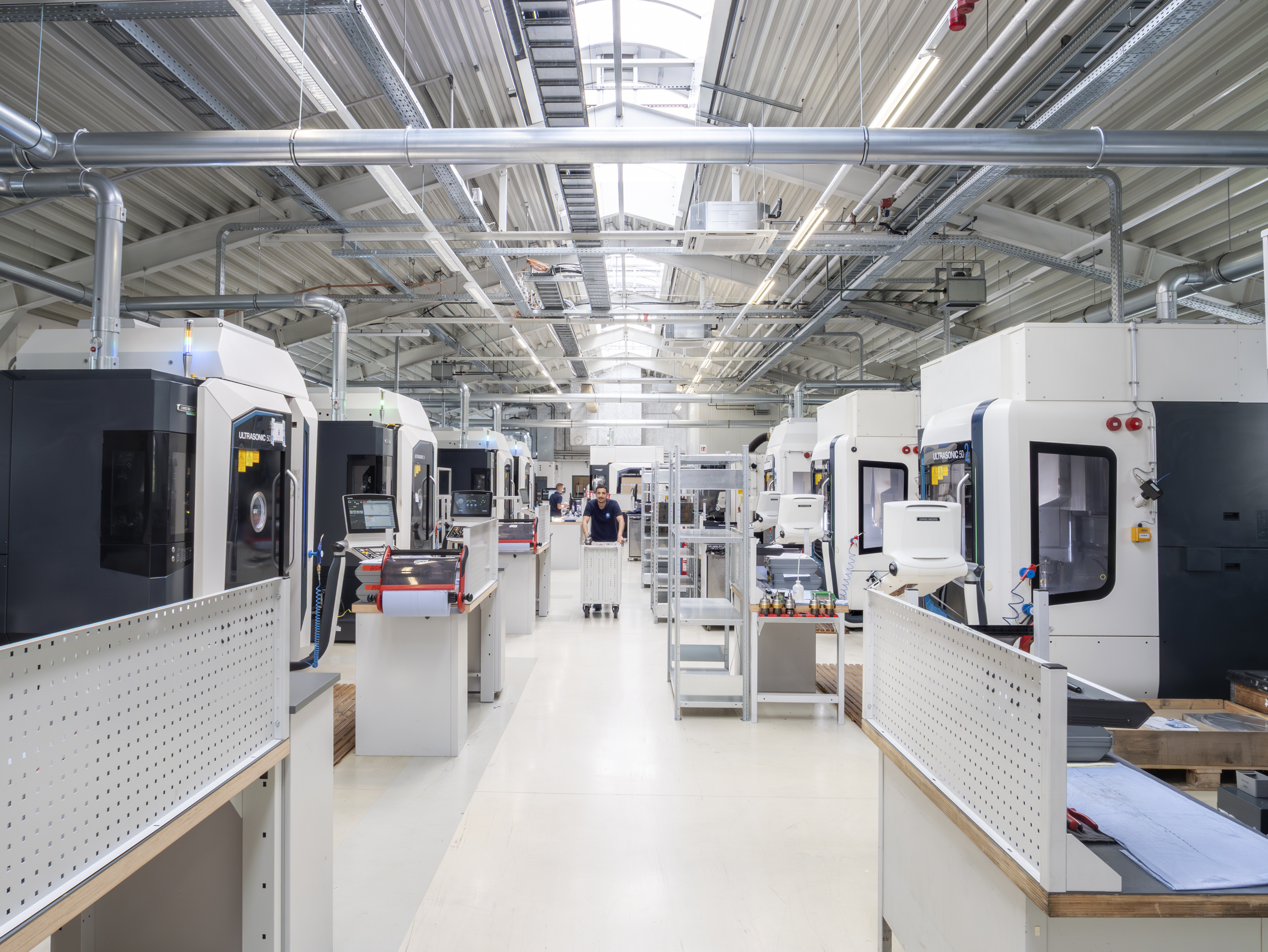

Moderne EUV-Lithographiesysteme produzieren immer leistungsfähigere Mikroprozessoren, weil sie Strukturgrößen im Bereich weniger Nanometer realisieren und damit mehr Transistoren auf den kleinen Chips unterbringen. Diese technologische Meisterleistung hat ihren Ursprung bereits im Bau der Lithographieanlagen. Damit sie bei der Belichtung der Wafer millionenfach dieselben Bewegungs- und Positioniervorgänge mit atomarer Präzision wiederholen können und dauerhaft den thermischen Belastungen standhalten, werden ihre Komponenten aus Materialien wie Siliziumcarbid und Zerodur gefertigt. Die 1994 gegründete Fuchshofer Präzisionstechnik GmbH aus Eibiswald in der Steiermark hat sich auf die Bearbeitung von genau solchen hartspröden Advanced Materials spezialisiert – mittels ULTRASONIC-Technologie von DMG MORI. Dass sich die Ultraschall-gestützte Fertigung mehr als bewährt, zeigt der Maschinenpark mit insgesamt 14 ULTRASONIC-Modellen. Erst 2024 wurden zwei weitere ULTRASONIC 50 der 3. Generation installiert, um die steigende Nachfrage aus dem Bereich Semiconductor erfüllen zu können.

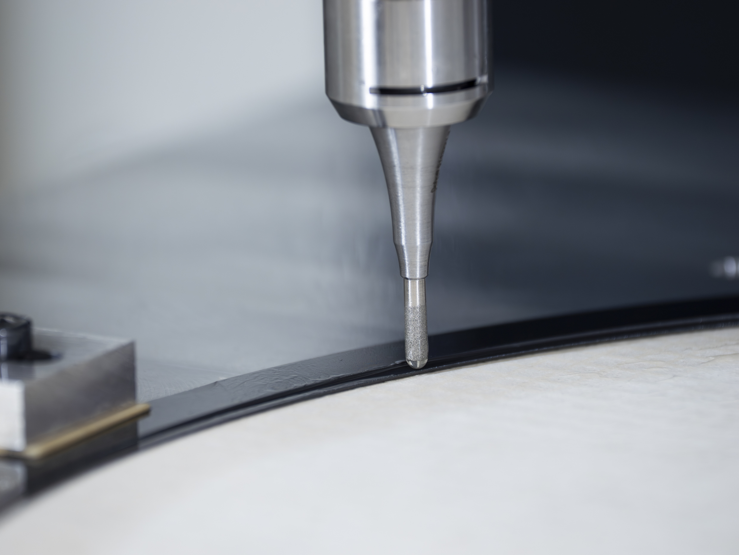

Die Ultraschalltechnologie erlaubt es Fuchshofer, technische Keramiken, Verbundstoffe oder Hartmetall ebenso zuverlässig und präzise zu bearbeiten wie Quarzglas, Zerodur oder Saphirglas. Das Funktionsprinzip ist gleichzeitig innovativ und einfach: Ein ULTRASONIC-Aktor versetzt das Werkzeug in eine hochfrequente Schwingung und überlagert damit seine rotatorische oder lineare Bewegung. Daraus resultiert ein pulsierender Kontakt zwischen Werkzeug und Werkstück, was unter anderem einen kontrollierten Abtrag ermöglicht und das Risiko von Mikrorissen minimiert.
Die vielfältigen Anwendungen dieser Technologie reichen von Präzisionsbohrungen mit einem Durchmesser von ø 0,4 mm über das Ultraschall-Schleifen bis hin zum 5-achsigen Ultraschall-Fräsen von 3D-Konturen. „Den größten Anteil haben bei uns aktuell Platten aus Siliziumcarbid“, so Aaron Reinisch. Auf ihnen werden die Wafer in Lithographieanlagen montiert. „Wir versehen die temperaturstabilen Komponenten beispielsweise mit feinen Kühlkanälen, damit sie noch resistenter werden gegen die thermischen Einwirkungen in der Halbleiterproduktion.
Prozesssicher fertigen mit galvanisch durchsetzten Diamantwerkzeugen
Da Siliziumcarbid fast so hart ist wie Diamant, erfordert die ULTRASONIC-Bearbeitung entsprechende Diamantwerkzeuge. Fuchshofer setzt hier auf galvanisch durchsetzte Schleifstifte von Schott und dem DMQP-Partner Effgen. „Es handelt sich um selbstschärfende Werkzeuge, die auf Standzeiten von bis zu 15 Stunden kommen und drei- bis viermal abgerichtet werden können“, begründet Aaron Reinisch die Wahl. Dies ermögliche eine sehr prozesssichere und gleichzeitig mannarme Fertigung. Die Bearbeitung der Siliziumcarbid-Komponenten erfolgt nach kundenseitigen Vorgaben und nimmt bis zu 60 Stunden in Anspruch. Aaron Reinisch ist absolut zufrieden: „Ausschussraten von unter einem Prozent zeigen uns, dass der Prozess in diesem Fall optimal läuft.“
