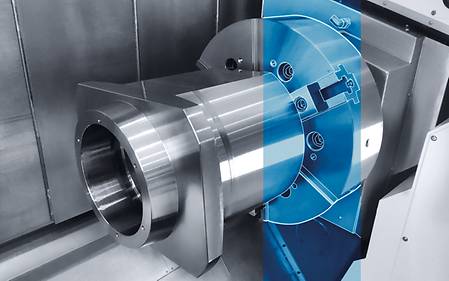

autoCHUCK 2.0
  • Automatische Ermittlung und Einstellung der Antriebsparameter von Haupt- und Gegenspindel zur Optimierung ihre Regel- und Positionierverhalten in Abhängigkeit vom Bauteil- und Futtergewicht.
  • Einsatz im Einzelachsbetrieb der jeweiligen Spindel und im mechanischen Koppelbetrieb der beiden.
Customer Benefits
  • Zeitersparnis im Rüstvorgang
  • Automatische Ermittlung der geeigneten Spindeleinstellung, unabhängig von der Erfahrung des Maschinenbedieners
  • Speicherung der Parametereinstellung im Werkstückprogramm für gleichbleibende Prozessqualität
