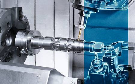

  • Auf dem Revolver montierte mitlaufende Zentrierspitze
  • Daten der Zentrierspitze sind direkt im Werkzeugspeicher hinterlegt
  • Für feste und federnde Zentrierspitzen
Kundennutzen
Reitstock für Revolver
Vorposition und Abstützposition in X und Z werden direkt über die Oberfläche eingegeben. Überwachung der Abstützposition über ein definiertes Positionsfenster.
  • Einfache Bedienung zur Positionierung der Zentrierspitze
  • Erhöhte Bearbeitungs-  sicherheit durch Positions-Verriegelung des Revolvers
  • Andrückkraft der Spitze ist variabel programmierbar und mit Überwachung
