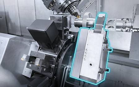

Steady rest for turret
Revolverkopflünette
  • Hydraulisch betätigte Lünette zum Abstützen langer und schlanker Bauteile
  • Erweiterung der Einsatzmöglichkeit bei mehrkanaligen Maschinen
  • Der Zyklus ermöglicht sowohl das An- als auch Freifahren der Lünette
Kundennutzen
Abstützposition in X und Z wird direkt über die Oberfläche eingegeben Automatische Berechnung der Anfahr- und Freifahrwege
  • Hydraulisch betätigte Lünette in der Werkzeugtabelle
  • Erhöhte Bearbeitungssicherheit durch Positions- Verriegelung des Revolvers
  • Lünettenposition fixieren, um Lage und Formtoleranzen einzuhalten bei Programmneustart
