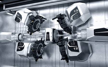

Drei Revolver mit drei 80 mm Y-Achsen und bis zu drei B-Achsen. Freie Positionierung der Revolver auf T1 – T4
Dreh-Performance
- turnMASTER Haupt- und Gegenspindel mit bis zu 7.000 min--1 (5.000 als Standard) und 174 Nm (100 % DC)
- 8 mm radiale Schnitttiefe auf allen vier Revolver-Positionen in CK 45 (65 mm Schnittdurchmesser // 270 m/min Schnittgeschwindigkeit // 750 cm3/min Spanvolumen)
- 36 Monate Gewährleistung ohne Stundenbegrenzung
Fräs-Performance
- 12.000 min-1 BMT Revolver (Built-in Motor Revolver) mit bis zu 24 Nm / 16 kW
- 12 Stationen für VDI 30 und BMT 40/78 oder 16 Stationen für VDI 25 und BMT 42/64
B-Achse
- Auf allen vier Positionen möglich
- -10° bis +100° Schwenkbereich
- Standardwerkzeuge anstatt spezieller Winkelwerkzeuge & 5-Achs Simultanbearbeitung möglich
