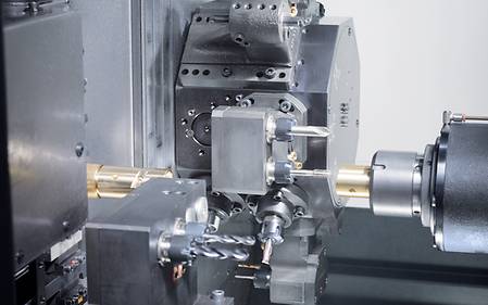

SPRINT 42|10 linear von DMG MORI
Automatendrehen mit 8 Linearachsen und 2 C-Achsen
  • Hauptspindel mit 6.500 min-1 , 37,5 Nm, 5.5 kW (nominal)
  • Gegenspindel mit 6.500 min-1 , 19.6 Nm, 3.7 kW (nominal)
  • Optionales SWISSTYPEkit für Kurz- und Langdrehen auf einer Maschine
Insgesamt 30 Werkzeugstationen
  • Revolver mit 16 Werkzeugpositionen; bis zu max. insgesamt 22 angetriebene Werkzeuge
  • Angetriebene Werkzeuspindeln 5000 min-1 , 2.2 Nm, 0.55 kW (nominal)
  • Linearantrieb in X1 und X3 mit 1g Beschleunigung für höchste Dynamik und Präzision
FANUC 310i Bedienpult DMG SLIMline mit 15"-Monitor
  • 3 Kanäle, 8 Linearachsen und 2 C-Achsen
  • Optional Werkzeugverschleissüberwachung mit Load Monitor
  • Bis zu 3 Werkzeuge, die gleichzeitig arbeiten
Höchste Präzision und Steifigkeit
  • Konstante Steifigkeit dank robusten, breit gelagerten Kugelführungen
  • Senkrechte Abdeckungen und freier Spanabfall
  • Integrierter Spindelmotor für Haupt- und Gegenspindel mit direktem Wegmesssystem
  • Thermosymmetrisches Maschinendesign für höchste Präzision
