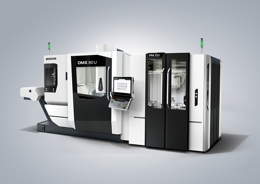

Basierend auf der bewährten und robusten Konstruktion der 3-achsigen DMV Vertikalfräsmaschinen hat DMG MORI die DMX 60 U und DMX 80 U für die 5-seitige Bearbeitung komplexer Werkstücke mit bis zu 300 respektive 350 kg Gewicht entwickelt. Mit Verfahrwegen von 600 x 600 x 510 mm im Fall der DMX 60 U und 800 x 600 x 510 mm beim größeren Modell decken die neuen Universalbearbeitungszentren ein breites Bauteilspektrum im allgemeinen Maschinenbau, im Werkzeug- und Formenbau sowie anderen anspruchsvollen Branchen ab. Eine Grundlage für hohe Präzisionsanforderungen sind das monolithische Maschinenbett aus massiven Gusskomponenten und die breiten Rollenführungen. Sie verschaffen den DMX U Modellen eine 45 Prozent höhere Steifigkeit, verglichen mit der Vorgängerbaureihe, und ermöglichen eine dynamische Bearbeitung mit Eilgängen von bis zu 42 m/min. Umfangreiche Maßnahmen zur Temperaturkompensation sorgen für eine hohe thermische Stabilität und somit eine dauerhaft präzise Fertigung, während direkte Wegmesssysteme sowie direkte Antriebe in der X- und Y-Achse eine hohe Positioniergenauigkeit gewährleisten. Die Kreisformgenauigkeit liegt bei 6 µm. Darüber hinaus sind die DMX 60 U und DMX 80 U dank zahlreicher Automationslösungen, des App-basierten Steuerungssystems CELOS X und eines energieeffizienten Betriebs ideale Maschinen im Rahmen der Machining Transformation (MX).

Mit Verfahrwegen von 600 x 600 x 510 mm und einem Werkstückgewicht von 300 kg markiert die DMX 60 U den Einstieg in die neue DMX U Baureihe.

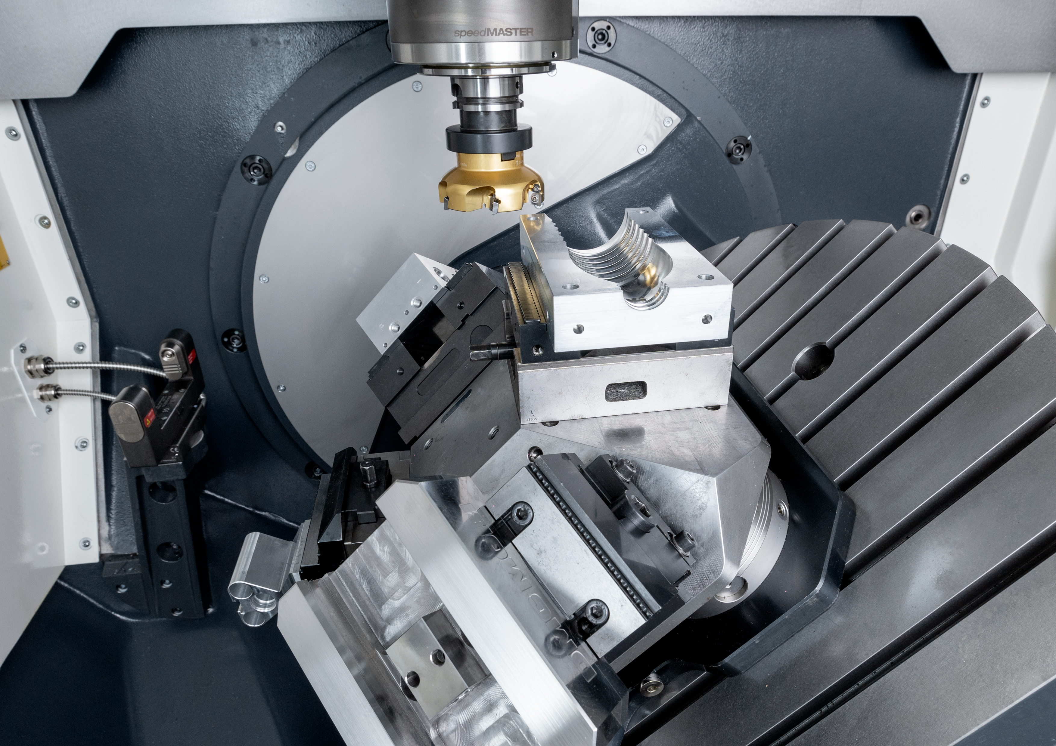

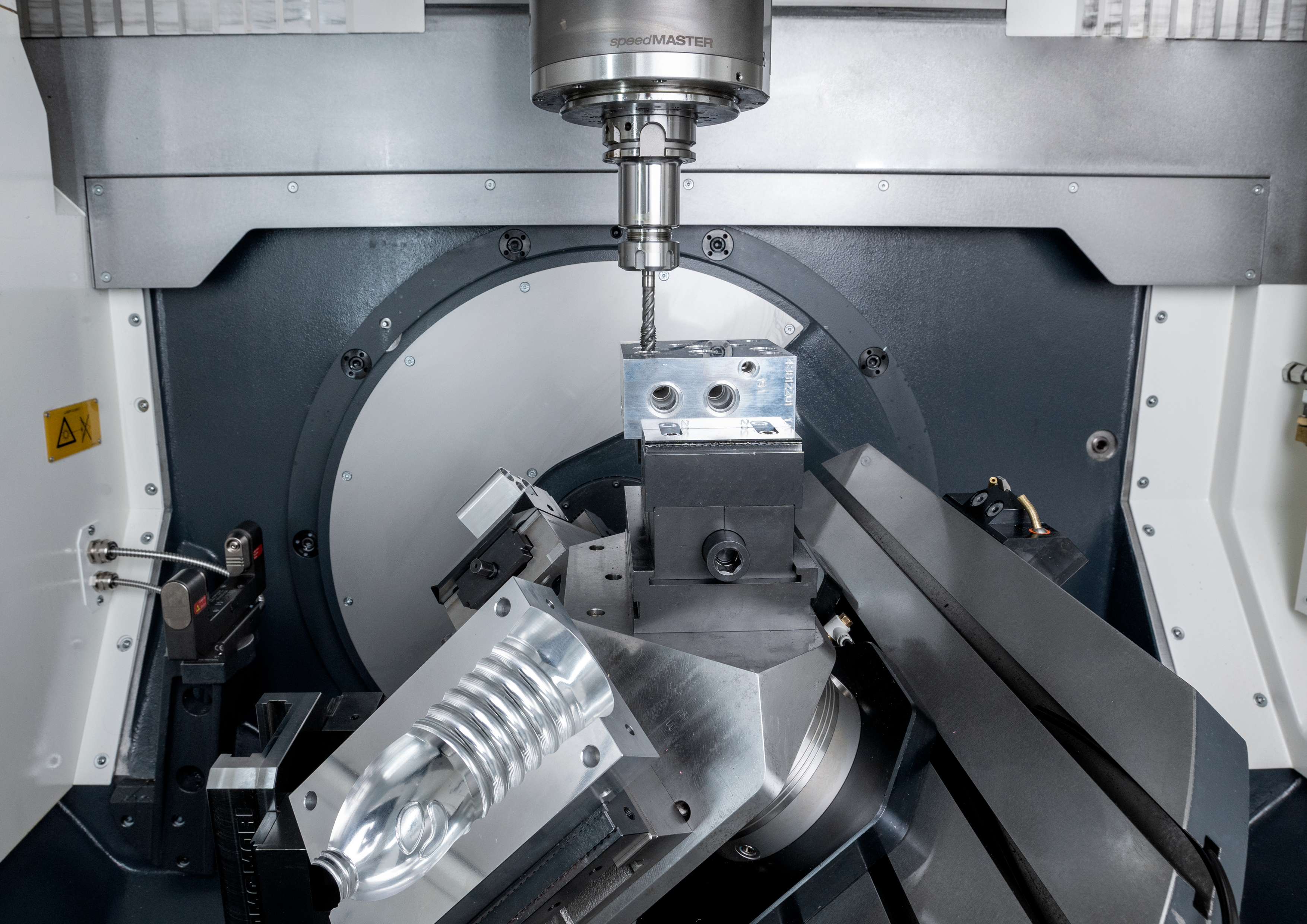

Damit die DMX 60 U und DMX 80 U ihre Stärken in möglichst vielen Anwendungsbereichen ausspielen können, ist ein ganzheitliches Spindelangebot verfügbar – angefangen im Standard bei der inlineMASTER Spindel mit 12.000 min-1. Optional sind speedMASTER Spindeln wahlweise mit einem hohen Drehmoment von bis zu 200 Nm oder mit einer Drehzahl von 20.000 min-1. Wie bei allen MASTER Spindeln gilt auch hier eine Gewährleistung von 36 Monaten ohne Laufzeitbegrenzung. Die standardmäßige BIG PLUS Schnittstelle verleiht der Bearbeitung zusätzliche Stabilität und Genauigkeit.
