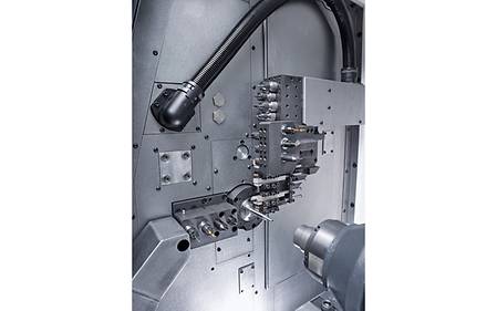

Automatendrehen mit 5 Linearachsen und bis zu 2 C-Achsen
  • Hauptspindel mit 10.000 min-1, 14 Nm, 2.2 kW (nominal)
  • Gegenspindel mit 10.000 min-1 4.8 Nm, 1.5 kW (nominal)
  • Optionales SWISSTYPEkit für Kurz- und Langdrehen auf einer Maschine
Insgesamt 23 Werkzeugpositionen
  • Bis zu 6 angetriebene Werkzeugspositionen, 4 angetriebene Werkzeugpositionen im Standard, optional 2 angetriebene Werkzeugstationen für rückseitige Bearbeitung
  • Angetriebene Werkzeugspindeln 6.000 min-1 , 1.43 Nm, 0.9 kW (nominal)
FANUC 32i-B Panel mit 10.4"-Farbdisplay
  • 2 Kanäle, 5 Linearachsen und bis zu 2 C-Achsen
  • Werkzeugverschleissüberwachung mit Load Monitor als Option
  • Bis zu 2 Werkzeuge, die gleichzeitig arbeiten
Themenbezogenes Bild Sprint 20|5 von DMG MORI
Höchste Präzision und Steifigkeit
  • Konstante Steifigkeit dank robusten, breit gelagerten Kugelführungen
  • Senkrechte Abdeckungen und freier Spänefall
  • Integrierter Spindelmotor für Haupt- und Gegenspindel mit direktem Wegmesssystem
  • Thermosymmetrisches Maschinendesign für höchste Präzision
